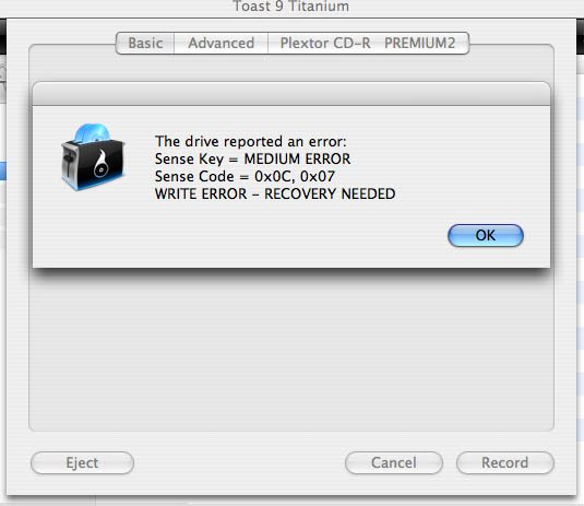

사용환경은 Power PC G4 1.67GHz,  OS : 10.4.11(2GB DDR SDRAM)입니다.
문제는 2008년 말경 저가 음악을 좋아하는 이유로 외장 시디롬(프렉스터 프리미어2)을 구입해서 잘 사용하다가
얼마 전부터 아래 그림과 같은 메시지가 나옵니다.
그런데 몇번 굽기를 재 실행하면 어찌 굽어지곤 했습니다.
이 메시지 내용 뭐인지요?
해결책은 없을까요?

센스키에러는 시디룸에 랜즈 상태가 안좋거나 불량으로 나오는 대표적인 하드웨어 고장 증상 입니다.<BR><BR>시디룸 교체가 불가피 합니다.(클리너 시디등으로 청소를 해도 그렇다면)<BR>============================<BR>데이타복구(출장),맥A/S,맥구입 또는 인텔맥에 윈도우XP 설치가 필요하시면 위(베스트맥-A/S,판매)아이디를 클릭하고 자기소개를 참고해 주세요.
맥사이트:A/S점,복구
배속을 좀낮추어서 구워보세요. 마찬가지라면 CD-ROM 불량일 가능성이 매우높습니다.<BR><!--StartFragment-->
